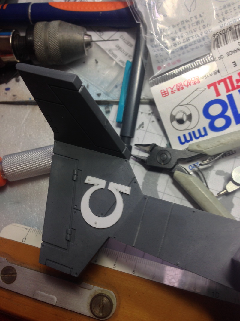

bonjour a tous
je vais vous presenter ma maniere pour creer ces superbes omegas inversés , symbol du chapitre ultramarine.
si , le freehand n'est pas la facon la plus rapide et surtout la plus efficace pour arrivé a vos fins.
si , votre boite a rabiot n'est pas fourni
si.... (oui je sais je radote ), la taille du logo n'est jamais la bonne.
vous pouvez avec un minimum de matos realiser ces pieces d'ornements.
il va vous faloir:
de la carte plastique, j'avais du 1mm d'epaisseur sous la main, c'est la bonne cote pour un travail sans que ca ne se deforme de trop.
de la cyano
des lames de cutter digne de ce nom
de quoi tracer: mine de crayon fine, regle et compas
du fil de Ø 0.5 plastique et le foret du meme Ø pour la realisation des rivets.
un plan de travail
de la lumiere
et juste ce quil faut de doigté pour un boulot propre.
en premier lieu.
tracer proprement sur la CP le contour de votre logo
une fois celui ci tracé, equipé votre compas d'une pointe metal a la place de la mine classique.
vous allez doucement, par passe successive marquer les empreintes des deux cercles.
ensuite vous aller decouper les parties rectilignes au cutter.
cela etant fait, vous aller degager l'exterieur du logo, en detachant par petite zone le profil.
une fois l'exterieur degagé
attaquez vous au centre, toujours la meme methode, mais la.... il faut etre minutieux et pratiquer par petit bout.
une fois le centre degagé, vient une etape facultative :
la pose des rivets.
un pointage propre, suivi d'un percage avec un outil a main
ca donne du relief a la piece
il ne reste plus qu'a enlevé la partie centrale et ebarber soigneusement .
un 'ti exemple
merci de m'avoir lu

un simple ajout pour la mise en situation derriere la couche d'apret.

Pas mal du tout ça rend super bien Wink en plus l'effet de profondeur rend l'ensemble harmonieux et s'intègre très bien au reste de la pièce, il n'y a plus qu'à mettre tout ça en couleurs... non ? Wink

La mise en a prêt a fait ressortir un défaut d'ebavurage Sad
La correction a été faire depuis .
Oui la mise en peinture est bien prévu mais pas présentée sur ce tuto ( logique Wink)

Ah sympa le tuto pour le symbole Ultramarine !
a faire pour les grande surface plate ^^
Merci en tout cas Wink

avec un peu de dexterité, tu peux en realisé de tout petit
ex Ø10 mm mais dans ce cas tu dois utiliser de la CP de 0.5mm
